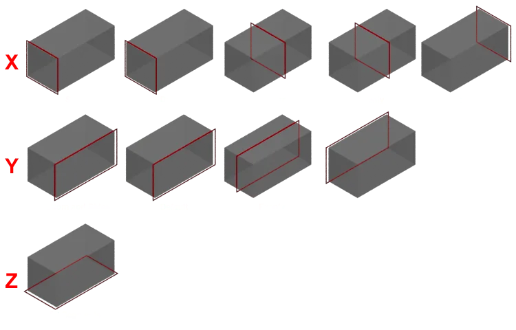

Alineación
Estos parámetros le ayudan a alinear el segmento en la ruta subyacente. La alineación se puede definir para cada eje, a partir de los siguientes valores:
X : Automático, Pivote, Izquierda, Centro, Derecha
Y/Z : Automático, Pivote, Abajo, Centro, Arriba
El modo Automático utiliza el mejor modo de alineación dependiendo de la posición del segmento: por ejemplo, "Izquierda" para las piezas iniciales, "Derecha" para las piezas finales, etc. Este es el modo predeterminado y debería funcionar bien en la mayoría de las situaciones; normalmente no es necesario cambiarlo. Consulte la tabla y las ilustraciones a continuación para obtener una explicación de los valores utilizados cuando la alineación está configurada en automática. Dependiendo del tipo de generador y ranura de entrada a la que está conectado un segmento, la alineación automática es la siguiente:
L1S
| X: | Comenzar Izquierda, Por defecto Izquierda, Esquina Centro, Igualmente Centro, Fin Bien |
| Y: | Todos los segmentos = centro |
| Z: | Todos los segmentos = abajo |
Alineación predeterminada para el generador L1S cuando se establece en Automático

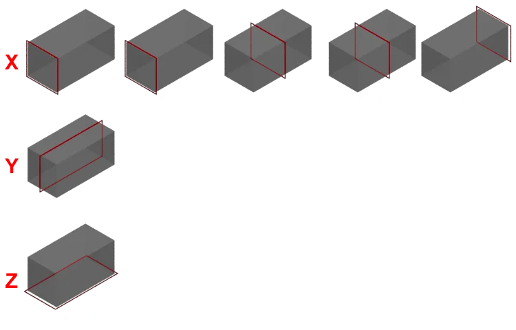

A2S
| Y: | Lado inferior Abajo, Por defecto Abajo, Igualmente Centro, Lado superior Arriba |
| Z: | Todos los segmentos = Abajo |
Alineación predeterminada para el generador A2S cuando se establece en Automático
RailClone utiliza las coordenadas locales del objeto de segmento. Una misma geometría generaría resultados diferentes, dependiendo de la rotación de su pivote local. Es un buen hábito aplicar "Ajustar pivote->Alinear al mundo" y "Utilidades->Restablecer XForm" antes de asignar un objeto como Segmento.

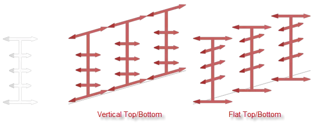

Parte superior plana/parte inferior plana
Trabajando en modo Vertical, estos parámetros le permiten aplanar la parte superior o inferior de una geometría. Los valores definen la distancia máxima (en el eje Z) a la que se aplica el efecto, comenzando desde la parte superior o inferior de la geometría. Esta característica es especialmente útil para postes de barandilla y funciona como una combinación de los modos Vertical y Escalonado en el mismo segmento.
Fondo plano utilizado en un poste vertical de una estructura de barandilla
Vertical superior/inferior
Cuando se utiliza el modo Escalonado, estos parámetros permiten que la parte superior o inferior de un segmento se deforme y siga la spline, dejando el área central escalonada. Los dos valores definen la distancia (en el eje Z) a la que se aplica el efecto, comenzando desde la parte superior o inferior de la geometría. La siguiente ilustración demuestra las diferencias entre Parte superior/inferior vertical y Parte superior/inferior plana.

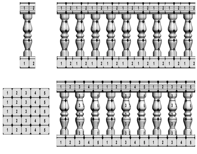

Cartografía
Genera coordenadas UV de tipo "Box" al segmento. En lugar de utilizar las coordenadas UV predeterminadas del segmento individual, este mapeo se distribuye perfectamente en mosaico a lo largo de todo el objeto RailClone.
Aplicar asignación de cuadros: activa el modo de mapeo automático de cajas de RailClone
Tamaño del mapa del mundo real: actívelo para usarlo con materiales configurados para usar el tamaño de mapa del mundo real para el mosaico.
Largo, ancho, alto: establece las dimensiones del mapa de caja.
Rotación: rota el mapeo UVW, equivalente a rotar la textura en el eje W.
Canal de mapa: entre un canal de mapa para aplicar el mapeo de cajas, para mapear varios canales, introdúzcalos como una lista separada por espacios.
