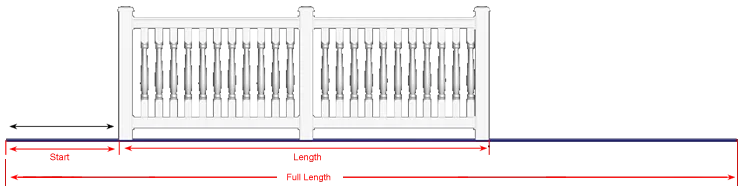

Para controlar el punto inicial y la longitud del objeto Railclone a lo largo de una spline
Si la longitud total está desactivada, el área de spline que se utilizará se puede controlar con los valores de inicio y longitud.
- Desde el Rollout Objetos base, seleccione la spline que desea cambiar
- Desactiva Full Length. La longitud de la ranura que utilizará el generador ahora se rige por los controles de inicio y longitud
- Ajuste la propiedad Start drop introduciendo el valor manualmente o seleccionando el botón Seleccionar situado a la derecha del valor Start y seleccionando un punto inicial haciendo clic en la escena. La geometría se moverá a lo largo de la trayectoria hasta la cantidad designada en unidades de escena desde el primer vértice.
- Ajuste la longitud (se mide desde el punto de inicio en unidades de escena) o, alternativamente, seleccione un punto de la escena con el botón de selección situado a la derecha del selector de longitud..
