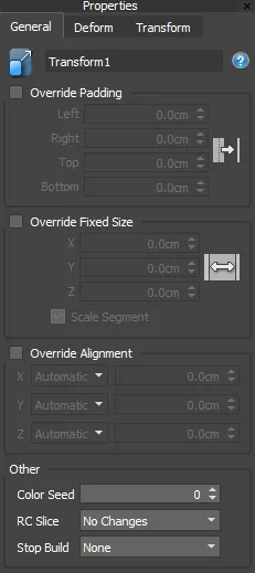

Relleno. controla la distancia entre segmentos adyacentes con controles separados para izquierda, derecha, arriba y abajo.
Tamaño fijo. controla el tamaño del segmento. Si el modo de escala está desactivado, los valores se utilizan únicamente para calcular la posición de los segmentos adyacentes..
Alineación. selecciona la posición del punto de pivote utilizada para calcular la ubicación del segmento en los ejes X, Y y Z
Desfase de pivote. Desvía el pivote de la geometría de origen en los ejes X, Y y Z. La alineación de pivote se debe utilizar para ver el efecto.
Transformar fijo. Le permite ajustar la traslación, rotación y escala de un segmento.
Transformar al azar. Le permite aleatorizar la traslación, rotación y escala de un segmento seleccionando valores de un rango definido por un valor mínimo y máximo.
Semilla de color. Si se utiliza con RailClone Color para coordinar la distribución aleatoria de mapas y tintes, los segmentos con la misma semilla de color en la misma parte de la matriz obtendrán el mismo mapa y matiz.
RC Slice usado con RailClone Slice que permite cortar una malla en varios segmentos. Este menú desplegable le permite seleccionar el sector que desea utilizar. Stop Build te permite detener el proceso de construcción en diferentes niveles aunque aún haya una geometría adjunta. Las opciones incluyen Ninguna, Sub-Spline, Spline, Array o Todas.
Para obtener explicaciones detalladas sobre el relleno, la alineación, las transformaciones y la aleatorización, consulte la Referencia de segmento.
