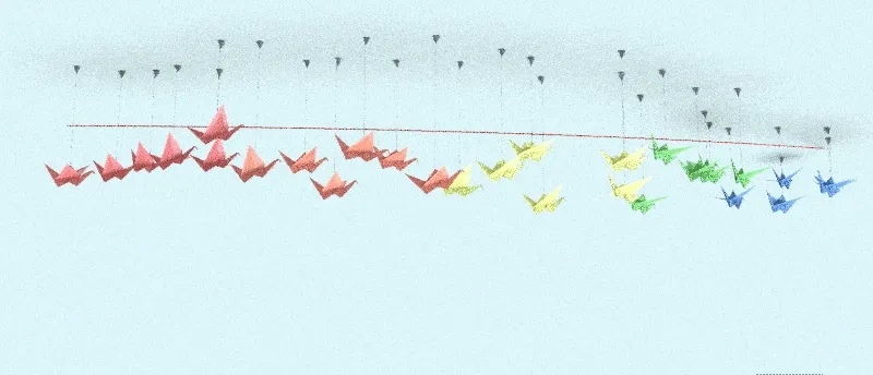

Por ejemplo, aquí hay un estilo (basado en una pregunta de un usuario) que crea un adorno colgante de pájaros de origami. Sus distancias desde el techo están controladas por un spline, con la capacidad de aleatorizar transformaciones y secuenciar colores.
RailClone 4: generadores anidados que crean adornos colgantes procedimentales
Y aquí están los gráficos para crear esto en RailClone 3 y RailClone 4.
Comparación de gráficos entre RailClone 3 y 4: simplificación con generadores anidados: eficiencia del modelado de procedimientos
Ambos gráficos crean exactamente la misma geometría, pero RailClone 4 utiliza generadores anidados. Como puede ver, tiene muchos menos nodos para lograr el mismo resultado y, lo que es más importante, ¡fue mucho más fácil y lógico de crear!
