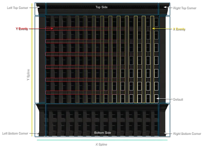

Este diagrama explica las diferentes ranuras de nodo utilizadas para crear la fachada de arriba.Este diagrama explica las diferentes ranuras de nodo utilizadas para crear la fachada de arriba.
  • Predeterminado: se usa como malla base en caso de que los otros nodos no tengan entradas. Si una de las siguientes entradas se deja vacía, se utilizará el segmento conectado a la entrada predeterminada.
  • Lado izquierdo: Crea segmentos a lo largo del eje Y en el lado izquierdo de la matriz 2D.
  • Lado derecho: Crea segmentos a lo largo del eje X en el lado derecho de la matriz 2D
  • Lado superior: Crea segmentos a lo largo del eje X en la parte superior de la matriz 2D
  • Lado inferior: Crea segmentos a lo largo del eje X en la parte superior de la matriz 2D
  • Esquina X: crea una columna de segmentos en cada uno de los vértices intermedios de la spline de construcción en X. Se puede configurar para que solo cree un segmento en ciertos tipos de vértices, es decir, en una esquina, en una esquina, en una esquina, en un bezier, en un vértice liso, o en todos ellos.
  • Esquina Y: crea filas en una matriz añadiendo vértices de esquina o vértices de vértice a la spline Y..
  • Esquinas superiores a la izquierda, superiores a la derecha, inferiores a la izquierda e inferiores a la derecha: le permite colocar un segmento en cada una de las cuatro esquinas de una matriz 2D.
  • X uniformemente: Crea columnas espaciadas uniformemente.
  • Y uniformemente: Crea filas espaciadas uniformemente.

Array using Left/Right sides and X/Y Evenlies (green piece). Extend parameter is X:off, Y:on
Lados izquierdo/derecho/superior/inferior
Define el segmento para cada uno de los lados de la estructura del array. Esta regla no tiene parámetros ajustables, simplemente conecte el segmento lateral a la entrada en el nodo del generador.
Esquinas LT/RT/LB/RB
Define los segmentos que se utilizarán en las esquinas de la matriz 2D. Las abreviaturas significan esquinas superior izquierda, superior derecha, inferior izquierda e inferior derecha respectivamente.
