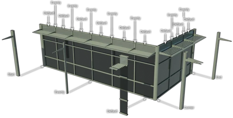

El Generador L1S es uno de los dos tipos de Generador incluidos con RailClone.
Los generadores utilizan un conjunto de reglas de construcción que determinan cómo construir el objeto. Puede definir qué segmentos usar para cada parte de una spline. Para L1S, estas opciones incluyen: predeterminado, inicio/final, esquinas y espaciado uniforme. Los segmentos se asignan conectando un nodo de segmento a la entrada respectiva en el nodo del generador.
Cada tipo de generador está especializado en una tarea. L1S se utiliza para crear estructuras lineales a lo largo de un camino, definido por un único objeto base Spline. Utiliza los siguientes objetos base, segmentos y reglas.
- Spline (Opcional): utiliza una entrada Spline para identificar el objeto en la escena que se utilizará como ruta de construcción. Alternativamente, cree una matriz sin spline ingresando un valor en el General > Geometría > X.Size.property.
- Área de recorte (opcional): utiliza una sola ranura cerrada para cortar el objeto RailClone. Las estrías de recorte se pueden configurar para incluir o excluir la geometría.
- Superficie (Opcional): utiliza un objeto de malla como superficie. Cuando un Superficie el objeto que está unido a los segmentos se ajustará a la superficie proyectándolos a lo largo del eje Z del objeto RailClone. Se debe usar al menos una de las siguientes entradas para que el generador L1S pueda crear geometría. El diagrama de la parte superior de esta página muestra un estilo típico que utiliza todas estas entradas.
- Predeterminado: se usa como malla base en caso de que los otros nodos no tengan entradas. Si una de las siguientes entradas se deja vacía, se utilizará el segmento conectado a la entrada predeterminada.
- Comenzar: crea un segmento al inicio del camino, según lo definido por los números de vértice originales de la spline.
- Esquina: crea un segmento en cada uno de los vértices intermedios de la spline de construcción. Se puede configurar para que solo cree un segmento en ciertos tipos de vértices, es decir, esquina, bezier-esquina, bezier, liso o en todos estos.
- Igualmente: crea segmentos espaciados uniformemente a lo largo del camino de construcción.
- Fin: cree un segmento al final del camino según lo definido por los números de vértice originales de la spline.

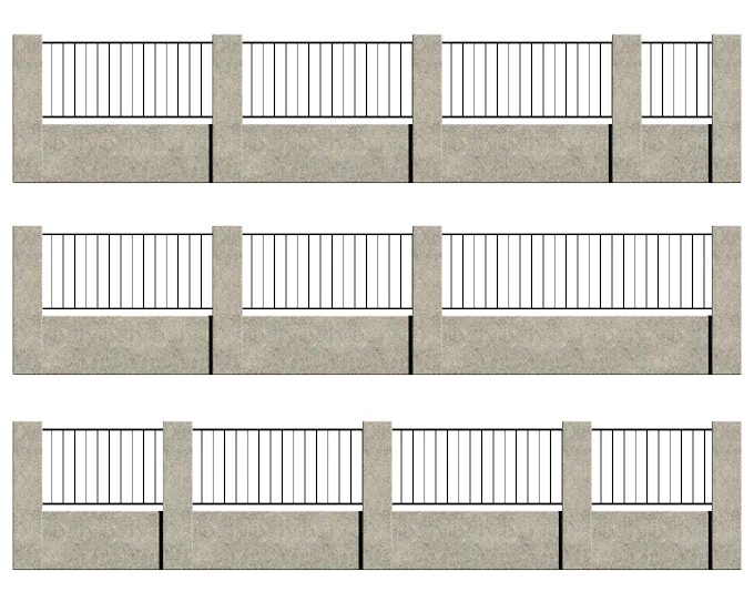

Distribuir segmentos espaciados uniformemente según la distancia
Conecte un nuevo nodo de segmento a la ranura uniforme de un generador L1S. En la vista de propiedades, elija el segmento que desea distribuir de manera uniforme haciendo clic en la ranura vacía del objeto y seleccionándolo de la escena.
Selecciona el Generador L1S a Propiedades>Reglas>Uniformemente y configure el modo en Distancia .
Selecciona el Distancia valor para determinar el espacio entre segmentos.
Cambie la configuración Ajustar al final para controlar la longitud mínima que puede tener el espacio restante al final de un trazado antes de añadir un nuevo segmento. Esta propiedad se mide como un porcentaje del ajuste de distancia.
Activa Justificar si necesitas que el primer espacio al principio y el último espacio al final de la ruta sean iguales.
Encender Adaptado nodo si desea igualar el espacio entre todos los segmentos uniformes.

Para evitar el recorte de segmentos al inicio o al final del trazado
Es posible escalar automáticamente los segmentos para que llenen un trazado solo con segmentos completos, evitando el recorte al principio o al final. Suponiendo que ya tiene un segmento en la entrada predeterminada:
- Desde las propiedades del Generador, vaya a Reglas>Predeterminado y establezca el modo en Adaptativo.
- Establezca el Porcentaje adaptable para controlar la longitud mínima del espacio restante antes de agregar un nuevo segmento (consulte la sección siguiente para obtener una explicación más detallada).

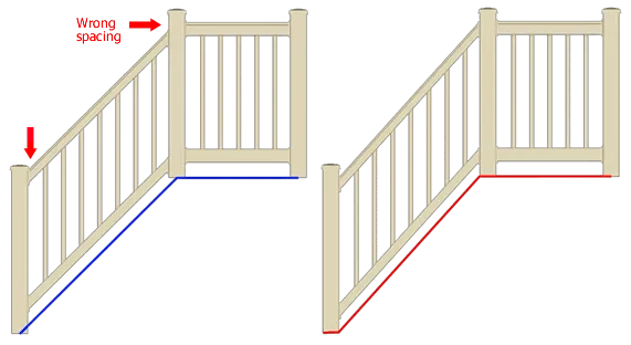

Para alinear un segmento de esquina con el camino
Abre el Editor de estilos . Selecciona el Generador L1S desea aplicar esta regla.
Ir a Propiedades>Reglas>Esquina y enciende Alinear con la ruta .
Alternativamente, desactive esta propiedad para alinear la esquina con el segmento anterior.
El pilar de la derecha muestra Alinear con ruta activado, la imagen de la izquierda muestra la regla desactivada

Igualmente
Esta regla de construcción le permite agregar segmentos espaciados uniformemente a lo largo del camino. Como siempre, debes asignar un Segmento al conector respectivo en el nodo del generador.
Distancia
Define la distancia entre los segmentos uniformes, especificada en unidades de escena mediante el parámetro Distancia.
Contar
Define un número determinado de segmentos uniformes, especificado por el valor del parámetro Count.
Ajustar al final (solo modo de distancia)
Este valor especifica la longitud mínima (como porcentaje del parámetro de distancia) a la que se puede agregar un nuevo segmento par.
Por ejemplo: utilizando un valor de 40% y Distancia = 2 m, RailClone agrega nuevos segmentos solo si la longitud desde el último segmento uniforme hasta el final es mayor que 0,8 m.
Justificar (solo modo de distancia)
Cuando se activa, el primer y el último segmento son iguales, creando una distribución simétrica.
Adaptable a (solo modo de distancia)
El modo adaptativo se utiliza para garantizar que el espacio entre segmentos uniformes sea idéntico. Este modo calcula el número de veces que se puede distribuir uniformemente la distancia completa a lo largo del camino y luego divide ese número por la longitud del camino para generar un nuevo espaciado ecualizado. Hay 3 modos disponibles, ya sea un número de divisiones, un número par o cualquier número,
Marcha atrás (solo modo de distancia)
Si el modo Justificar o Adaptativo están desactivados, el espacio entre segmentos uniformes se medirá a intervalos precisos desde el inicio de la matriz. Utilice la opción inversa para comenzar las mediciones uniformes desde el final de la matriz.
