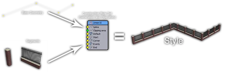

Descripción general del editor de estilos
RailClone está diseñado para ayudar a los artistas a crear sofisticados modelos paramétricos reutilizables mediante un editor basado en nodos fácil de entender. RailClone combina, deforma y distribuye mallas conocidas como segmentos a lo largo de una o más ranuras de referencia base de acuerdo con las reglas de construcción definidas mediante generadores y operadores. La interacción de estas tres partes se denomina estilo y se crea mediante el editor de estilos.
La interfaz del editor de estilos

5. La vista de construcción
La Vista de construcción se utiliza para crear conjuntos de reglas de estilo conectando generadores, objetos, operadores y parámetros. Una vez que se crea un nodo en la vista de construcción, se puede acceder a sus variables en el Editor de propiedades
Nodos
Los estilos se crean conectando diferentes nodos. Para funcionar, un estilo debe contener al menos un generador, un segmento y un objeto base, pero hay muchos más tipos disponibles. Aunque muchos nodos tienen parámetros sofisticados, la interfaz en la Vista de construcción es simple y consistente.

Segmento
Los segmentos son las piezas de malla básicas utilizadas por RailClone para generar el objeto. Ver Segmentos referencia para más información.
Spline de objeto base
Un objeto base es cualquier objeto externo utilizado como referencia para distribuir los segmentos, pero que no forma parte de la geometría de RailClone. Por ejemplo, para definir el camino de una valla, utilizamos un Spline.
A diferencia de otros nodos, las propiedades de un objeto base no se definen en el Editor de estilos, sino en el Objetos base de ruta Rollout. Para cada objeto base en el editor de estilos, hay un elemento correspondiente en esta lista.
Actualmente, los Splines son el único tipo de objeto base incluido en RailClone, pero se agregarán otros elementos en el futuro.
