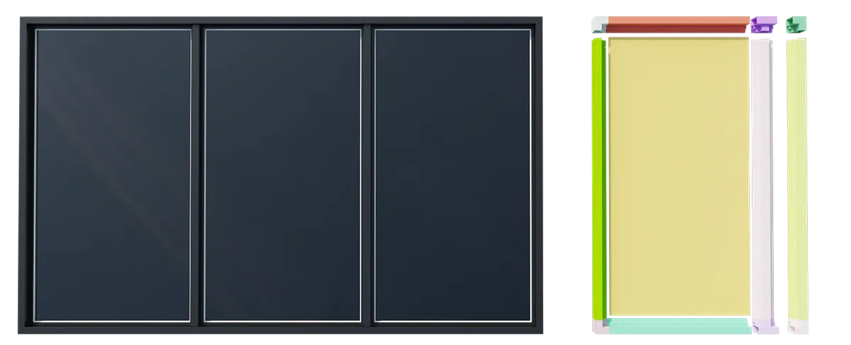

El modificador RCSlice es una herramienta que permite cortar una malla en partes para que la utilicen los generadores lineales y de matrices de RailClone. Este modificador puede generar piezas individuales, la malla cortada o el modelo original sin cortes. Además, en el editor de estilos, el nodo «Segmento» incluye un nuevo parámetro (RailClone Slice) que permite obtener automáticamente cualquier parte del objeto cuando se utiliza un modificador RCSlice. Esto significa que no necesitas crear varios objetos individuales, sino que puedes modelar un solo segmento y elegir qué sector quieres usar.

También se generarán intersecciones entre filas y columnas cuando corresponda.
Ajustar el tamaño X/Y al segmento predeterminado
Cuando esto está habilitado, la geometría se recorta para que coincida con el tamaño del segmento predeterminado. Al crear matrices A2S, esto garantizará que todas las piezas tengan la longitud correcta y encajen correctamente como una sierra de calar,
