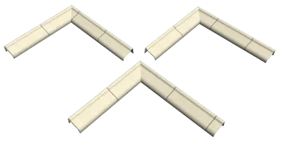

Esquinas biseladas
Si necesita una esquina sin costuras, los segmentos también se pueden biselar, cortando la geometría para garantizar un inglete perfecto. En realidad, hay dos conjuntos de controles de biselado en RailClone, uno para los segmentos predeterminados y otro para las esquinas mismas. Los segmentos predeterminados se pueden biselar según una de tres reglas.
- Reiniciar . Cada segmento se coloca en su posición predeterminada y simplemente se corta en el vértice de la esquina.
- Extender: extiende la geometría de los segmentos a lo largo del bisel, dando una apariencia de continuidad en la esquina.
- Simétrico . Crea una composición simétrica con el segmento igualado a cada lado del vértice de la esquina.
Por el contrario, las esquinas biseladas simplemente se cortan. Lo importante a reconocer es que aunque estas dos operaciones de biselado tienen controles separados, de hecho están interrelacionadas. Dependiendo de la combinación de sus configuraciones, obtendrá diferentes efectos. La siguiente tabla muestra la relación entre las configuraciones del Modo biselado y la Esquina biselada.
| Modo biselado | Esquina biselada activada/desactivada | Comportamiento predeterminado del segmento | |
| Extender, Simetría o Restablecer | De | Los segmentos predeterminados ignoran la geometría de la esquina, continúan hasta la esquina y se cortan. La esquina se deforma para seguir el camino. | ![]() |
| ninguno | De | Los segmentos predeterminados se cortan por el segmento de esquina. La esquina se deforma para seguir el camino. | ![]() |
| Extender, Simetría o Restablecer | En | Los segmentos predeterminados se detienen en el segmento de la esquina. La esquina está biselada. | ![]() |
| ninguno | En | No es posible; se debe elegir un modo de bisel para utilizar la esquina biselada |

Usando un solo segmento de esquina
El modo de bisel funciona duplicando el segmento medio a cada lado de la malla y luego cortando la intersección, esto significa que usar un solo segmento en la entrada de la esquina se ve un poco diferente con el bisel activado. La posición de las piezas se ajusta para garantizar que se mantenga la longitud total, medida en la cara exterior y a lo largo del eje X, independientemente del ángulo de la esquina.
Usando un número par de segmentos de esquina
Cuando se utiliza un número par de segmentos, RailClone duplica el segmento inmediatamente antes del centro y luego coloca otros segmentos antes o después según su orden en el operador Compose.
Usar un número impar de segmentos de esquina
Cuando se utiliza un número par de segmentos, RailClone duplica el segmento central y luego coloca otros segmentos antes y después según su orden en el operador Compose.
