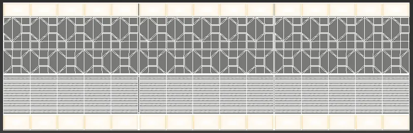

En el archivo de inicio, todos los generadores utilizan el modo de mosaico predeterminado. Cambiemos estos parámetros para explorar cómo funcionan las configuraciones.
Ejercicio: Explorando el espaciado uniforme
Los segmentos se distribuyen uniformemente a intervalos espaciados regularmente a lo largo de los ejes X e Y. Para controlar la distancia entre segmentos uniformes, tiene dos opciones: el nodo Recuento o Distancia.

Abra el Editor de estilos y seleccione el Generador. Vaya a la pestaña Reglas en el Propiedades Panel, y encontrará el Igualmente configuración en la parte inferior de la interfaz. Cambie el modo a Contar .
El modo Count divide la longitud de la ruta en partes iguales utilizando el valor Count. Para cambiar esto, puede editarlo directamente en el Editor de estilos, o puede exportar y adjuntar un nodo numérico, para que pueda actualizarse desde el panel Modificar. Ya hemos exportado esta propiedad, así que vaya al Rollout de Parámetros en el panel Modificar e ingrese un valor de 5 para contar uniformemente .
La longitud de la ruta ha sido animada y si desplazas la línea de tiempo verás que, independientemente de la longitud de la ruta, el número de segmentos uniformes sigue siendo exactamente el mismo.
