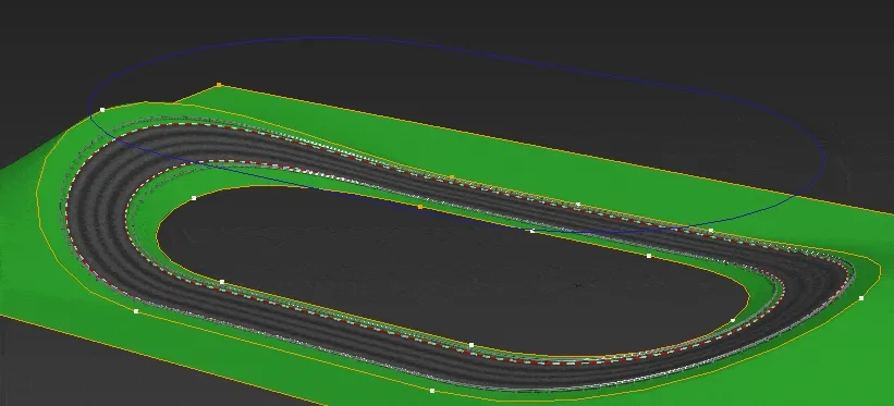

Alinear Y con la superficie (solo L1S)
Además de deformarse a lo largo del eje Z, cuando se utiliza un generador L1S, los segmentos también pueden adaptarse a la superficie en el eje Y. Esto se habilita individualmente para cada Segmento y se puede encontrar en Propiedades > Deformar > Deformar > Alinear Y con la superficie . Cuando la opción está desactivada (la configuración predeterminada), los segmentos permanecen verticales. Si Alinear Y con la superficie está activado, entonces el segmento rotará para quedar perpendicular a la superficie. Para ver cómo funciona esto, pruebe el siguiente ejercicio para proyectar una carretera y barreras en una curvatura.
Ejercicio: alinear Y con la superficie
Abra el archivo llamado
chapter_5_surfaces_2.maxdesde el descargas En esta guía, verás una superficie, un carretera y una barrera.
Seleccione el objeto Carretera RailClone y abra el editor de estilos.
Conecta un nuevo nodo Surface a la entrada Surface del generador. Abra las propiedades de los nodos de superficie y pulse y seleccione el objeto denominado terreno. La carretera ahora se proyectará hacia la superficie, pero se cruzará porque no sigue la geometría del eje Y..
Seleccione el nodo Segmento y vaya a Propiedades > Predeterminado y active Alinear Y con la superficie. la carretera ahora se ajustará a la superficie del eje Y..
Repita los pasos anteriores para el Barrera Objeto RailClone. Cuando se hace esto, tanto la barrera como la carretera seguirán el terreno y se orientarán de modo que el eje Z del segmento sea perpendicular a la superficie. Tanto la spline como la superficie se pueden editar de forma interactiva para brindarle información instantánea.
