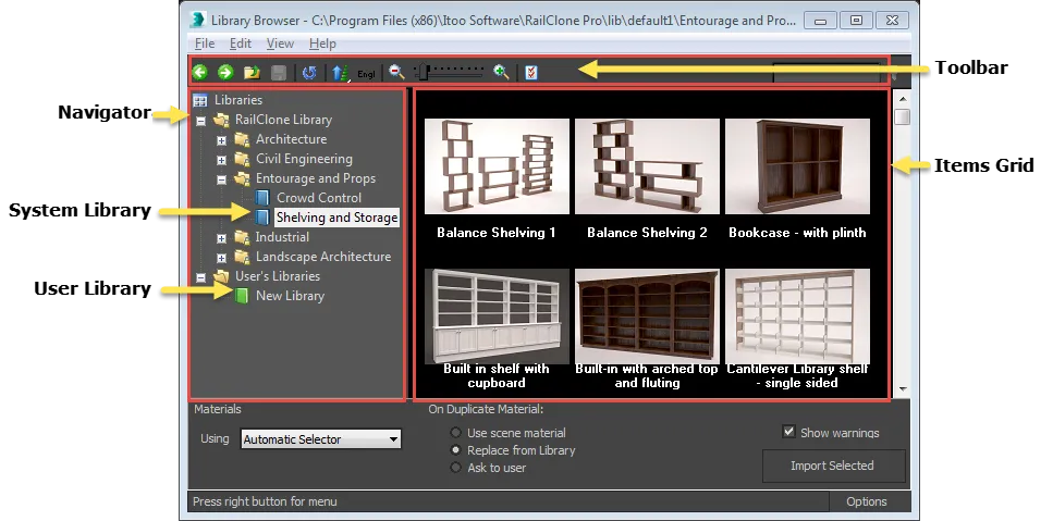

Uso básico de la biblioteca
La interfaz de la biblioteca
Si eres nuevo en RailClone, antes de crear tus propias bibliotecas, vale la pena tomarte un tiempo para recapitular la interfaz de la biblioteca. Para abrir la biblioteca haga clic en en el Rollout Estilo.
A la izquierda de la interfaz está el navegador, utilícelo para seleccionar, editar y abrir sus bibliotecas. Notarás que hay dos tipos de carpetas. Las carpetas del sistema, que están representadas en azul, indican las bibliotecas que vienen empaquetadas con RailClone. Estos son solo lectura y no se puede modificar desde el Explorador de librerías. Debajo de estas están las carpetas de usuario editables representadas por una carpeta verde. Aquí es donde se pueden encontrar sus bibliotecas personalizadas.
Tras una nueva instalación de RailClone, ya tendrá una ubicación agregada llamada Biblioteca del usuario. La
ubicación predeterminada para esto es C:\Users\[username]\Documents\RailClone\libs
, pero puede guardar bibliotecas en
cualquier unidad local o de red en cualquier carpeta. Veremos cómo editar y agregar ubicaciones un poco más adelante en
este tutorial.
A la derecha está la cuadrícula de artículos. Esta vista muestra una vista previa del contenido de la biblioteca seleccionada y permite seleccionar ajustes preestablecidos. En la parte superior se encuentra la barra de herramientas, con varios botones de comando para navegar, guardar y actualizar la biblioteca, así como para cambiar el tamaño de las imágenes en miniatura.
Puede haber ocasiones en las que desee hacer una copia de una biblioteca existente. Para hacer esto, seleccione una biblioteca y luego arrástrela a cualquier carpeta de usuario mientras mantiene presionada CTRL. Todos los archivos necesarios se copian en la nueva ubicación y ahora puede editar esta versión. También puede mover archivos entre carpetas simplemente haciendo clic y arrastrando en la vista del navegador. ¡No es necesario abrir el Explorador para operaciones básicas con archivos!
