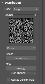

Modo de imagen
Este modo permite al usuario especificar un mapa para definir la distribución de árboles dentro del área de inclusión.
Para permitir la mayor flexibilidad, se utiliza una imagen como mapa de distribución. Cada píxel de la imagen representa una posición potencial del árbol, los píxeles blancos añaden un árbol y los píxeles negros dejan un espacio.
Con este método, es posible definir casi cualquier distribución, desde dispersión aleatoria hasta grupos muy regulares. Además, es posible elegir qué objetos se colocan mediante algoritmos de agrupación integrados o mediante un mapa de colores.
Interfaz
Configuración de imagen
ForestPack puede utilizar un mapa de bits o un mapa como imagen de distribución.
El complemento viene con varios mapas de bits estándar incluidos. También se puede seleccionar un mapa de bits personalizado haciendo clic en el botón debajo de "Mapa de bits". La lista de mapas de bits es personalizable por el usuario. En C:\Program Files\ItooSoft\forestpackpro\distmaps, hay un archivo de texto llamado "index.dat". Incluye una lista de los nombres de los mapas de bits y los nombres de los archivos asociados.
Para usar un mapa, haga clic en el botón ' Mapa ' y selecciónelo en el navegador Material/Mapa. Se admiten todos los tipos de textura Max, desde mapas de bits estáticos hasta mapas de ruido animados, siempre que puedan generarse antes del tiempo de renderizado. Utilice el botón "Borrar" para eliminar un mapa.

El parámetro "Mapa de canal" se describe en la siguiente sección.
