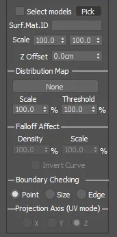

Para anular la geometría utilizada en un área individual
Seleccione el área a parametrizar en la lista de áreas.
Hacer clic Plantas > Seleccionar modelos .
Hacer clic y marca los modelos que quieres usar en el menú Seleccionar modelos. Haga clic en Aceptar.
Para limitar la dispersión utilizando ID de materiales
Para que esta función funcione, se debe asignar una superficie en el Superficie rollout y ForestPack deben estar configurados en Modo X/Y .
En el Mat. ID En el cuadro de lista, ingrese los números de identificación del material de las caras que desea usar para dispersar objetos.
Para agregar varios ID, simplemente agrega una lista, asegurándote de que haya un espacio entre cada valor.
Para anular el mapa de distribución utilizado en un área individual
Ajuste la escala del mapa de distribución ajustando Anular dist. Mapa > Escala .
Ajuste la densidad del mapa de distribución ajustando Anular dist. Mapa > Umbral .
Aplique un nuevo mapa de distribución al área seleccionada arrastrando un mapa al Ranura del mapa de distribución .
Para evitar que los elementos dispersos se "filtren" fuera del perímetro del área
Para usuarios de V-Ray, configure Verificación de límites nodo a Borde .
Para usuarios de Arnold y Corona:
- Establece el modo Boundary Check en Edge.
- Añade un mapa de Forest Edge a la ranura del mapa de opacidad o recorte de todos los materiales del objeto. Puede automatizar este proceso mediante el Optimizador de materiales herramienta.
Para todos los demás renderizadores, defina el nodo Boundary Check en Size. Para crear áreas grandes con límites bien definidos, consulte Bordes de hierba tutorial.

Propiedades comunes
Estas propiedades se encuentran en todo tipo de áreas.
Seleccionar modelos
Cuando está activa, el área seleccionada utiliza un subconjunto de los modelos de la Lista de geometría definido en el menú Seleccionar
Escoja
Abre el menú de selección. Cuando Seleccionar modelos está activo, el área actual utilizará solo los modelos marcados en esta lista.
Escala
La función Escala aleatoria por área le permite aplicar una escala aleatoria a objetos dispersos en función del área de distribución. Tenga en cuenta que esto se suma a cualquier escala aleatoria que ya se haya aplicado en el rollout de Transform.
Sobrescribir mapa de distribución
Se utiliza para anular el mapa de distribución global.
Escala
Escala el mapa de distribución solo para el área seleccionada.
Límite
Ajusta el umbral solo para el área seleccionada.
ID de Material
Limita la superficie de dispersión para usar caras con solo los ID de material enumerados. Para utilizar varias identificaciones, simplemente deje un espacio entre ellas.
Efecto de caída
Ajusta la fuerza de las curvas de densidad y caída de escala. Establecer este valor en cero desactiva el efecto por completo.
Invertir curva
Invierte la curva de caída. Se utiliza habitualmente para crear elementos dispersos alrededor de los límites y el perímetro de las áreas excluidas..
Comprobación de límites
ForestPack 4.3 puede usar 3 modos potenciales para determinar si un objeto cae fuera del área de dispersión y se elimina.
- Punto. Usa el punto de pivote del objeto para comprobar si está fuera del área de dispersión. Si es cierto, se elimina todo el artículo y es posible que se superpongan.
- Tamaño Utiliza el ancho del elemento y el radio de colisión para comprobar si está fuera del área de dispersión. Si es verdadero, se elimina todo el elemento y no se producirán superposiciones, pero el límite puede ser desigual si el tamaño del elemento es demasiado grande..
- Edge (solo en V-Ray): utiliza el vértice Z más bajo de cada uno de los elementos individuales del elemento para comprobar si está fuera del área de dispersión. Si es verdadero, solo se elimina el elemento individual creando un borde limpio, sin cortar la geometría. Tenga en cuenta que cuando se utiliza el modo de arista, un elemento se define como un grupo de caras conectadas que comparten el mismo ID de material. Estos son los mismos elementos que utilizan Forest Color .
Para mejorar el rendimiento de la ventana gráfica, el recorte de bordes se calcula solo en el momento del renderizado. Esto significa que los efectos de este modo no se previsualizarán en las ventanas gráficas. Sin embargo, las vistas previas se pueden habilitar manteniendo presionada la tecla CTRL izquierda y haciendo clic en el botón de opción Edge. .
A partir de ForestPack 9, el modo Edge se puede usar con V-Ray Proxies cuando su modo de vista previa está configurado en Full Mesh. Esto requiere versiones de V-Ray de 6 o superiores. Para las versiones anteriores de ForestPack y V-Ray, si desea reducir el tamaño de los archivos y utilizar el modo Edge, se recomienda utilizar objetos XRef en su lugar
Eje del proyecto (modo UV)
Selección de ejes para áreas en modo UV. El ForestPack 8 y las versiones posteriores pueden usar áreas en modo UV. Esta opción le permite seleccionar el eje de proyección de un área en función del sistema de coordenadas local del Forest Object. :: :nota
- Todas las áreas se proyectan en una dirección (X/Y/Z), según el parámetro Área->Eje de proyección.
- Los parámetros de Área->"Mapa de distribución" no se admiten en el modo UV.
- El modo de borde requiere un área Spline o Paint. No se puede utilizar directamente sobre la superficie.
- Cambiar el eje de proyección en un área de pintura que no está vacía puede generar resultados inesperados. Seleccione siempre Eje de proyección antes de comenzar a pintar.
Caerse
Densidad
Cuando está activado, los elementos cambiarán de densidad a medida que se acerquen a un límite. La distancia desde el límite está controlada por los valores de rango de inclusión y exclusión y la densidad está definida por una curva de caída.
Escala
Cuando está activado, los elementos cambiarán de escala a medida que se acerquen a un límite. La distancia desde el límite está controlada por los valores de rango de inclusión y exclusión y la densidad está definida por una curva de caída..
Editar curva
Edita las curvas de caída para el efecto de densidad y escala. Hay curvas separadas para escala y densidad.
Incluir
Establece el rango para el efecto de caída en el perímetro de Incluir splines y superficies.
Excluir
Establece el rango del efecto de caída en el perímetro de Excluir objetos, forests y splines.
Afecta solo la altura
Cuando está en la escala, el efecto de caída solo afecta la altura de los elementos. Las dimensiones en los ejes X e Y permanecen sin cambios..
Aleatorizar apilados
De forma predeterminada, ForestPack utiliza la posición XY de cada elemento para calcular su semilla aleatoria. Si dispersa elementos que están alineados en las mismas coordenadas XY (es decir, agrega varias superficies apiladas o splines), todos ellos compartirán las mismas propiedades aleatorias..
Activar este parámetro evitará este problema, ya que generará diferentes elementos en áreas apiladas. Está deshabilitado de forma predeterminada para mantener la compatibilidad con escenas creadas con versiones anteriores de ForestPack..
Sub-splines separados
Trata las subestrías como áreas individuales.
Cuando esta opción está habilitada, cada sub-spline dentro de una sola área se trata como una entidad separada. Esto puede ser particularmente útil cuando se trabaja con objetos de spline que tienen múltiples sub-splines, como cuando cada piso o balcón de un edificio está representado por un sub-spline diferente. Al habilitar esta configuración, puede tratar automáticamente todos los sub-splines como áreas únicas para rellenar, sin necesidad de separarlos manualmente y agregar cada uno individualmente a la lista de áreas.
