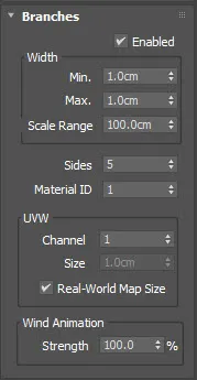

Controla la malla utilizada para generar ramas..
  • Activado: Activa o desactiva la visibilidad de la rama..
  • Ancho mínimo y máximo: establece el diámetro más pequeño y más grande posible para las ramas
  • Rango de escala: ajusta la forma en que se reduce el grosor a lo largo de la rama (por ejemplo, es más gruesa en la base y se estrecha hacia la punta).
  • Lados: Define el número de bordes para las secciones transversales de las ramas..
  • Identificación del material: Asigna un ID de material a las ramas..
  • Mapeo UVW: Configura los ajustes de escala y canal UVW, con soporte para tamaños de mapas del mundo real.
  • Animación del viento → Fuerza: Define la fuerza de la animación aplicada solo a las ramas.
