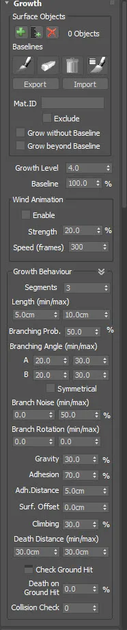

Los siguientes parámetros ofrecen un control granular sobre las superficies de la enredadera, el comportamiento de crecimiento, las propiedades de adhesión y las características visuales, lo que le brinda todas las opciones que necesita para garantizar que la planta interactúe de manera realista con su entorno..
El Rollout de Crecimiento
Objetos de superficie
Asigne uno o más objetos como base de crecimiento y luego use la herramienta Pintar para dibujar un camino de crecimiento inicial directamente sobre la superficie. Si necesita ajustar las posiciones, use la herramienta Borrar para eliminar los puntos no deseados y vuelva a pintar según sea necesario. Los controles incluyen:
  • Agregar objetos de superficie única: Elige una superficie donde crecerá la hiedra..
  • Agregar múltiples objetos de superficie: Seleccione una selección de superficies de la escena donde crecerá la hiedra..
  • Eliminar todos los objetos: Borra la selección actual de objetos.
  • Herramienta de pintura: Se utiliza para dibujar la línea base inicial en la(s) superficie(s)..
  • Borrar: Úselo para eliminar líneas de base de la superficie utilizando un pincel..
  • Eliminar todo: Úselo para eliminar todas las líneas de base de la superficie..
  • Opciones de pintor :Se utiliza para ajustar la configuración del pincel..
  • ID del material: se usa para limitar los polígonos de la superficie que se pueden usar para cultivar hiedra en función de sus ID de material. Para varios identificadores de materiales, usa una lista separada por comas.
  • Excluir: Cuando se activa, la lista de identificaciones de materiales se utiliza para excluir partes de la malla del crecimiento de hiedra..
  • Crecer sin superficie: cuando está habilitada, las líneas de base se ignoran y se planta una sola planta en el punto de pivote del objeto ForestIvy. Se puede usar para hacer arbustos básicos, flores y otras plantas simples.
  • Crecer más allá de la línea base: cuando está habilitada, las ramas siguen creciendo desde el final de las líneas de base y desde sus lados. Cuando está deshabilitada, la longitud de la línea base es fija y las nuevas ramas solo crecen desde sus lados.
  • Nivel de crecimiento: La vida útil de cada rama. Los valores más altos simulan un mayor tiempo de crecimiento de la planta..
  • Base: Se utiliza si desea limitar el crecimiento a lo largo de la línea base. Por ejemplo, una configuración del 50% utilizaría solo una parte de la línea base para generar nuevas ramas. Este parámetro se puede animar junto con el Nivel de crecimiento para crear animaciones.
Parámetros de animación de viento
ForestIvy incluye un sencillo sistema de animación de viento que te permite añadir movimiento a las hojas y ramas, creando un aspecto más natural para tu vegetación. La animación se controla mediante la configuración global de Crecimiento, con controles adicionales por capa para las hojas y las ramas.
Uso
  • Habilite la animación globalmente desde el rollout de Growth.
  • Ajusta la fuerza para establecer la intensidad del efecto.
  • Utilice la velocidad (fotogramas) para definir la velocidad de la animación del viento. Los valores más pequeños hacen que el viento sea más rápido y los valores más grandes lo ralentizan.
  • Afina el efecto modificando la fuerza de las hojas y las ramas por separado.
Interfaz
  • Activado Activa o desactiva la animación de viento globalmente.
  • Fuerza: controla la intensidad global de la animación del viento. Predeterminado: 20%.
  • Velocidad (fotogramas) Establece la duración del ciclo de la animación en fotogramas. Los valores más bajos hacen que la animación se repita más rápido. Predeterminado: 300 fotogramas.
Parámetros de comportamiento del crecimiento
Ivy está formada por múltiples ramas. Cada rama está definida por secciones, y cada sección tiene un número fijo de segmentos. Cuando una sección de la rama crece y alcanza el número máximo de segmentos, existe la probabilidad de que la rama se divida en dos. Los siguientes parámetros definen este comportamiento de crecimiento.:
  • Segmentos por rama: Define el número de segmentos por sección de rama..
  • Longitud: El rango entre la longitud mínima y máxima de las secciones de las ramas. Si multiplica este valor por el nivel de crecimiento, obtendrá una indicación del tamaño mínimo y máximo de su planta.,
  • Probabilidad de ramificación: La probabilidad de que una sección de rama se divida al alcanzar el límite del segmento..
  • Ángulo de ramificación: Controla el ángulo entre las ramas emergentes, con opciones para ángulos mínimos y máximos. Hay dos conjuntos de configuraciones (A y B) que le permiten ingresar controles separados para los lados izquierdo y derecho de la rama bifurcada.
  • Ramificación simétrica: Si se activa, las ramas secundarias reflejan los valores de los ángulos para lograr una apariencia simétrica..
  • Ruido de rama: Agrega ruido aleatorio a la rama para una apariencia más natural..
  • Rotación de ramas Introduce una variación adicional al rotar las ramas alrededor del tronco o la línea de base.
Adherencia y comportamiento de escalada
Estos parámetros definen cómo interactúa la hiedra con las superficies, así como también cómo pasa del estado de adherencia al de crecimiento libre.:
  • Gravedad: influye en la dirección de la rama para simular la gravedad cuando la rama se separa de la superficie y crece libremente.
  • Adhesión: el nivel de atracción de la superficie. Los valores más altos significan que es más probable que la hiedra se adhiera a la superficie más cercana.
  • Distancia de adhesión: La distancia umbral que determina el cambio entre los estados de crecimiento adherido y libre.
  • Desplazamiento de superficie: Permite alejar las ramas de la superficie, lo que resulta útil si estás utilizando el desplazamiento..
  • Factor de escalada: determina la capacidad de escalada sobre superficies. Los valores más altos harán que la planta crezca más verticalmente, los valores más bajos permitirán que la planta se extienda horizontalmente.
  • Distancia de muerte: la distancia máxima permitida desde la superficie; si una bifurcación supera este valor, se produce la terminación de la bifurcación.
  • Comprobar el impacto en el suelo: Cuando está habilitado, ForestIvy verifica las colisiones con el plano del suelo y elimina las ramas según el porcentaje de impacto de Muerte en el suelo..
  • Golpe de muerte en tierra: el porcentaje de ramas que se quitan al chocar contra el plano terrestre. El plano del suelo utilizado para este cálculo se define por la posición de giro del objeto ForestIvy.
  • Comprobación de colisiones: evita una cantidad excesiva de geometría al limitar las ramas apiladas. Un valor de 0 desactiva la comprobación de colisiones, pero puede provocar que se generen cantidades excesivas de geometría.
